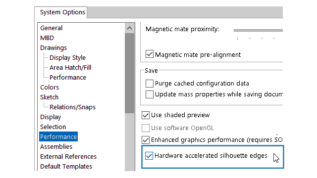

실루엣 모서리 표시 가속화 GPU 하드웨어가 HLR, HLV, 실선 보기에서 실루엣 모서리의 표시를 개선하도록 활성화할 수 있습니다. 도구 > 옵션 > 시스템 옵션 > 성능에서 하드웨어 가속 실루엣 모서리를 선택합니다. 상위 주제SOLIDWORKS 기초 누락된 글꼴 관리(2024 FD02) SOLIDWORKS 작업 스케줄러의 3DEXPERIENCE 호환성 업데이트(2024 SP1) 시스템 옵션 및 문서 속성의 변경 사항 API(애플리케이션 프로그래밍 인터페이스) SOLIDWORKS 문서를 이전 버전으로 저장
