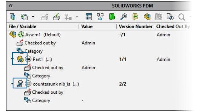

SOLIDWORKS PDM 애드인 향상 기능(2024 SP1) 다른 이름으로 저장 명령을 사용하여 어셈블리 파일을 파트 파일, 내부 부품(볼트에 외부 파일로 저장됨) 또는 대칭 복사 부품으로 저장할 때 새 파일의 데이터 카드는 카드에 설정된 경우 일련 번호와 기본값 생성을 표시합니다. SOLIDWORKS PDM 애드인은 아이콘 오버레이를 표시하며, 간략 모드로 열려 있는 부품에 대한 모든 SOLIDWORKS PDM 작업을 지원합니다. SOLIDWORKS PDM 애드인이 활성 상태인 경우에도 간략해제 모드 자동 최적화, 간략 모드 숨기기 옵션을 활성화할 수 있습니다. 목차 SOLIDWORKS PDM 애드인에서 LDR(대규모 설계 검토) 및 도면화 모드 처리(2024 SP2) LDR(대규모 설계 검토) 모드에서 열린 어셈블리와 도면화 모드에서 열린 도면의 경우 FeatureManager 디자인 트리와 유사하게 SOLIDWORKS PDM 작업창(아이콘과 함께)에서 SOLIDWORKS 파일 구조를 볼 수 있습니다. 상위 주제SOLIDWORKS PDM
