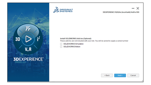

SOLIDWORKS Simulation과 SOLIDWORKS Motion 사용권을 소유하고 있는 경우 SOLIDWORKS Connected에서 실행하도록 활성화할 수 있습니다. SOLIDWORKS Connected를 설치하는 동안 메시지가 표시되면 SOLIDWORKS Simulation 또는 SOLIDWORKS Motion을 선택할 수 있습니다.
장점: 애드인이 자동으로 설치됩니다. addswxlicenses.exe 도구를 실행할 필요가 없습니다.
설치 마법사에서 제품 번호를 입력합니다. 네트워크 사용권의 경우 SolidNetWork License 서버의 port@server와와 같은 주소를 제공해야 합니다.
