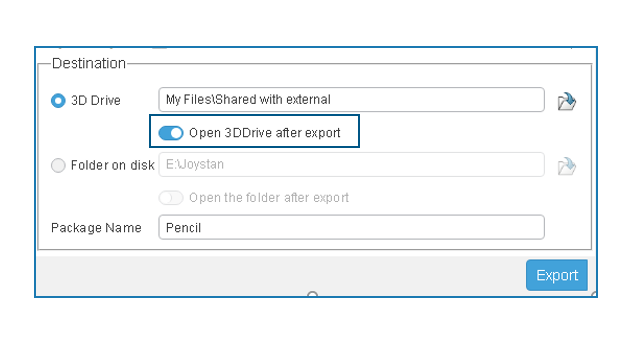

패키지로 내보내기에서 3DDrive 액세스 (2024 FD02)
내보낸 후 3DDrive 열기 옵션을 패키지를 내보내는 워크플로의 일부로 사용할 수 있습니다.
장점: 3DDrive는 웹 브라우저에서 명시적으로 열리지 않고 작업창에서 열립니다. 이렇게 하면 창을 전환할 필요가 없기 때문에 사용 환경이 향상됩니다.
이전 릴리즈에서는 패키지를 3DDrive에 업로드한 후 3DDrive를 수동으로 열어서 패키지를 공유해야 했습니다. 내보낸 후 3DDrive 열기 옵션을 사용하면 3DDrive가 작업 창에서 열리고 업로드된 패키지가 강조 표시됩니다. 이렇게 하면 업로드된 패키지를 빠르게 식별하고 공유, 미리보기, 즐겨찾기에 추가, 이동 등의 다양한 작업을 수행할 수 있습니다.
