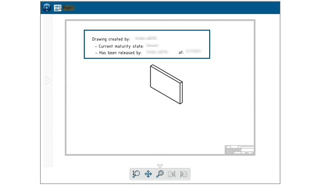

도면 주석 보기 (2024 FD02)
이제 3DPlay 또는 3DMarkup에서 도면의 확장 속성에 대한 주석을 볼 수 있습니다.
장점: 미리보기에서 속성을 확인하여 도면의 라이프사이클을 추적할 수 있습니다.
이전 릴리즈에서는 도면의 성숙도 상태를 릴리즈됨으로 변경하면 속성 페이지를 통해서만 해당 속성을 볼 수 있었습니다. 이제 3DPlay 또는 3DMarkup에서 PLM 속성과 함께 도면을 보는 경우 확장 속성도 표시됩니다.
지원되는 확장 속성은 다음과 같습니다.
  • $PLMPRP.ea_releaseddate.1
  • $PLMPRP.ea_releasedby.1
  • $PLMPRP.ea_createdby
확장 속성에 대한 주석은 Collaborative Lifecycle 앱에서 성숙도 변경 명령을 사용하여 도면이 릴리즈된 경우에만 표시됩니다.
