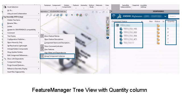

MySession에서 개체에 대한 트리 보기 선택 (2024 FD02)
MySession에 개체와 관련 인스턴스가 표시되는 방식을 선택할 수 있습니다.
장점: 특정 제품 구조에 사용된 고유 참조와 참조 수를 볼 수 있습니다. 이러한 기능 향상으로 제품 설계를 검토/평가하고 BOM을 신속하게 분석할 수 있습니다.
옵션 대화 상자에서 새 MySession 탭이 추가됩니다. 이 탭에서 MySession에 나타나는 트리 보기의 유형을 선택할 수 있습니다.
트리 보기의 유형은 다음과 같습니다. 인스턴스 보기, 참조 보기, FeatureManager 트리 보기. 선택한 보기에 따라, 개체와 관련 인스턴스가 MySession에 나타납니다. 또한 연결된 인스턴스의 수를 표시하는 수량 열이 MySession에 추가됩니다.
