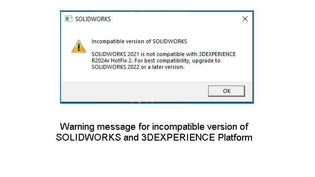

사용자에게 지원되지 않는 SOLIDWORKS 버전 알리기 (2024 FD02)
설치된 SOLIDWORKS 버전이 3DEXPERIENCE Platform의 현재 버전과 호환되지 않는 경우 해당 메시지가 나타납니다.
장점: 호환 환경에서 계속 작업할 수 있도록 지원되는 버전을 설치하라는 메시지가 표시됩니다.
설치된 SOLIDWORKS 버전과 3DEXPERIENCE Platform과의 호환성에 따라, SOLIDWORKS를 계속 사용하거나 차단할 수 있습니다.
주어진 3DEXPERIENCE Platform 릴리즈 X에서 다음 상황 중 하나가 발생할 수 있습니다.
  • 최신 SOLIDWORKS 버전 3가지 X, X-1, X-2가 지원됩니다.

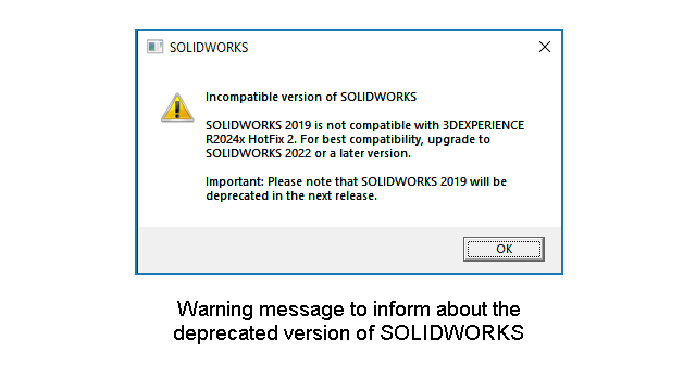

  • SOLIDWORKS 버전이 X-3이면 경고가 표시됩니다. 이 메시지는 3DEXPERIENCE Platform과 호환되는 상위 버전으로 업그레이드할 것을 제안합니다. SOLIDWORKS를 계속 사용할 수 있지만 이후 릴리즈에서는 이 버전이 더 이상 사용되지 않습니다.

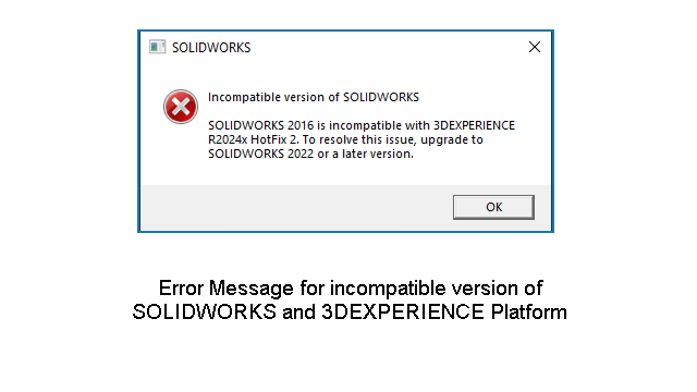

  • SOLIDWORKS 버전이 X-4이면 오류 메시지가 표시됩니다. 이 경우 상위 버전을 설치할 때만 계속 진행할 수 있습니다.
