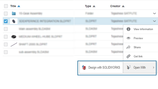

연결 프로그램 > Design with Solidworks 명령을 사용하여 3DDrive에서 파일을 열 때 3DEXPERIENCE Drive for Windows를 설치할 것인지 여부를 선택할 수 있습니다.
장점: 이 앱은 설치 방법에 따라 다르게 작동합니다. 클라이언트가 컴퓨터에 설치되어 있지 않더라도 SOLIDWORKS에서 선택한 파일을 열 수 있습니다.
3DEXPERIENCE Drive for Windows가 설치되어 있지 않으면 알림이 나타납니다.
  • 설치를 선택하면 3DDrive 동작에 변화가 없습니다. SOLIDWORKS에서 파일 작업을 동시에 수행하고 3DDrive와 동기화된 상태를 유지할 수 있습니다.
  • 설치 없이 계속을 선택하면 파일이 자동으로 동기화되지 않습니다. 그러나 3DDrive에서 SOLIDWORKS로 파일을 업로드, 다운로드, 끌어 놓는 모든 작업을 수행할 수 있습니다.
