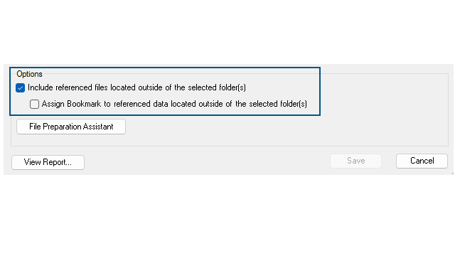

일괄 저장에서 북마크 참조 관리 (2024 FD02) 선택한 폴더 외부에 있는 참조 데이터에 북마크 지정 옵션이 3DEXPERIENCE에 일괄 저장 대화 상자에 추가됩니다. 장점: 참조 파일을 북마크에 첨부할 수 있습니다. 3DEXPERIENCE에 일괄 저장을 사용하여 저장하는 동안 폴더에 다른 폴더의 참조가 있는 파일이 있는 경우 선택한 폴더 외부의 참조 파일 포함과 선택한 폴더 외부에 있는 참조 데이터에 북마크 지정 옵션이 선택되면 선택한 북마크에 참조가 추가됩니다. 상위 주제SP2-FD02
