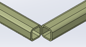

  • 코너 열기 . 두 멤버를 잘라내고 열린 코너를 생성합니다.

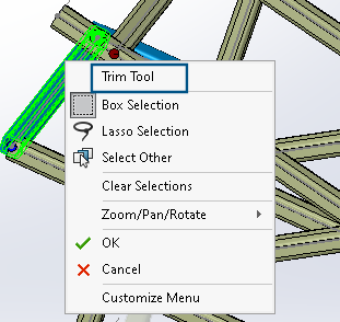

  • 잘라내기 도구 바로가기 메뉴는 그래픽 영역에서 사용할 수 있습니다. 이 옵션을 사용하면 잘라낼 멤버를 바꿀 수 있습니다.
  • PropertyManager에서 잘라내기 도구에 대해 자동 또는 사용자 정의를 선택할 수 있습니다. 사용자 정의 옵션을 사용하여 잘라낼 면이나 평면을 선택할 수 있습니다.
