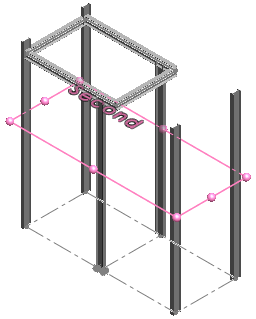

  4. Para Plano de suporte, selecione o Segundo plano na Árvore de projeto do FeatureManager de flyout.

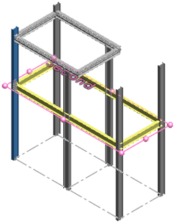

  5. Clique no Link e clique nos Pares de membro.
    A opção Vincular cria uma cadeia de pares de membros. O ponto final de um par de membros é usado como o início do par de membros seguinte na cadeia.
  6. Na área de gráficos, selecione os dois primeiros membros na Saliência, conforme mostrado.
    O PropertyManager lista esse par de membros como Membro1, Membro9.
  7. Selecione os demais membros verticais.
  8. Clique com o botão direito do mouse em Pares de membros e clique em Excluir para remover Membro1, <Selecione> na seguinte lista:
    • Membro1, Membro9
    • Member9, Member4
    • Member4, Member3
    • Member3, Member10
    • Member2, Member1
    • Membro1,<Selecionar>
    Os membros na lista podem variar de acordo com a ordem em que você os selecionar.

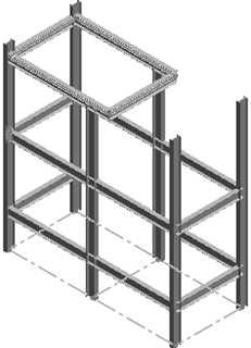

  9. No PropertyManager, clique em Plano de suporte.
  10. Na Árvore de projeto do FeatureManager de flyout, clique no Primeiro plano para adicionar outro nível de membros secundários.
  11. Clique em .
