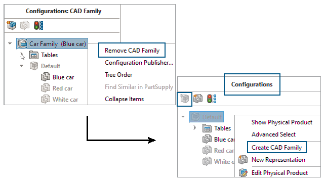

Quando você remove a Família CAD, ocorrem as seguintes alterações:
  • A peça ou montagem se torna um produto físico.
  • Se o produto físico for a configuração ativa, o SOLIDWORKS usará o produto físico como o único produto físico. Se a representação for a configuração ativa, o SOLIDWORKS usará o produto físico pai da representação como o único produto físico.
  • Outras configurações mudam para representações de um único produto físico.
  • A opção Insere novo produto físico está desativada.
  • O título do ConfigurationManager muda de Configurações: <Família CAD> para Configurações.
É possível alterar a configuração usada para o produto físico quando você tem um único produto físico. Clique com o botão direito em uma representação e clique em Converter em produto físico.
Você pode adicionar um objeto da Família CAD a um único produto físico. Clique com o botão direito no produto físico e clique em Criar família CAD.

Para criar um único produto físico:
  1. Abra um modelo que tenha vários produtos físicos.
  2. Clique com o botão direito na Família CAD e clique em Remover Família CAD.
