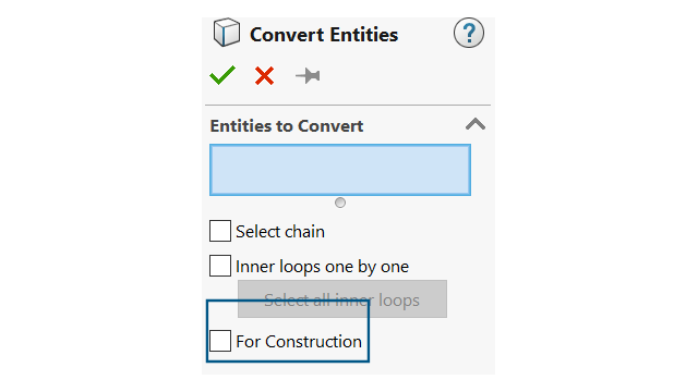

Converter entidades em geometria de construção (2024 SP1)
No PropertyManager de Converter Entidades, você pode converter entidades de esboço selecionadas em geometria de construção.
Para converter as entidades em geometria de construção em um esboço,
  1. Clique em Converter entidades
  2. Selecione as entidades de esboço a serem convertidas
  3. Selecione Para construção.
