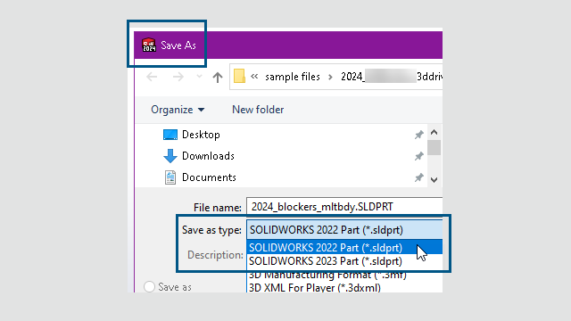

Para salvar um documento do SOLIDWORKS em uma versão anterior:
  1. Abra ou salve um documento do SOLIDWORKS na versão mais recente do SOLIDWORKS.
  2. Clique em Arquivo > Salvar como.
  3. Na caixa de diálogo, em Salvar como tipo, selecione a versão anterior para a qual deseja salvar o documento e clique em Salvar.
