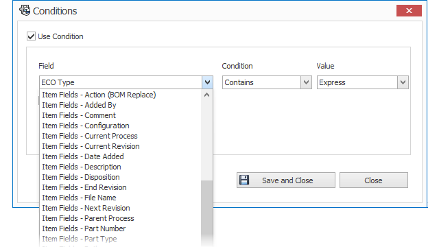

Condições de campo para itens afetados
Você pode adicionar condições para os Campos afetados campos mapeados de itens afetados para controlar sua existência e os valores padrão.
Quando um campo tem uma condição para sua existência, ou seja, se a condição é necessária ou não, um asterisco azul aparecerá no nome da coluna. Se você não definir uma condição, o campo estará sempre disponível e um asterisco vermelho será exibido.
