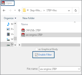

Ao selecionar Ativar filtro durante a importação do arquivo STEP (Arquivo > Abrir), você pode:

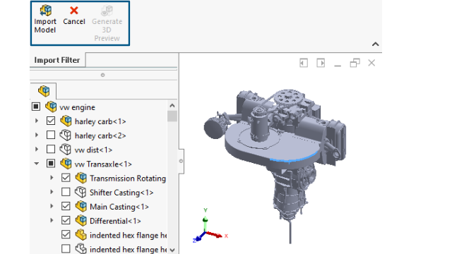

  • Visualizar a estrutura do produto STEP semelhante à árvore de projeto do FeatureManager.
  • Selecionar e remover componentes da estrutura do produto STEP.
  • Clique com o botão direito em Componentes e clique em Manter componentes ou Excluir componentes para selecionar ou remover vários componentes de uma só vez.
  • Gere uma visualização gráfica minimalista (com menos detalhes,como a exclusão de aparências) na área gráfica com Gerar prévia 3D .
  • Clique em Importar modelo ou em Cancelar depois de visualizar o modelo minimalista filtrado ou diretamente sem gerar a visualização gráfica.
