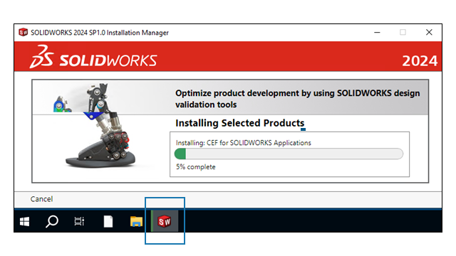

Mostrar progresso de instalação na barra de tarefas do Windows
Quando você abre o Gerenciador de Instalação do SOLIDWORKS (SLDIM) e seleciona as opções de instalação, a barra de progresso mostrada no SLDIM reflete na barra de tarefas do Windows.
Essas operações incluem:
  • Andamento do download
  • Andamento da instalação
  • Progresso da modificação
  • Progresso da reparação
  • Progresso da desinstalação
  • Criar progresso da imagem de administrador
  • Instalações da imagem de administrador onde a barra de progresso é exibida
