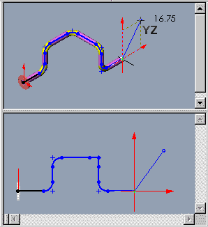

Виртуальная резкость создает точку эскиза в точке виртуального пересечения двух объектов эскиза. Размеры и взаимосвязи в точке виртуального пересечения сохраняются, даже если реального пересечения больше не существует, например, в результате удаления угла путем скругления или фаски.
Для отображения точек пересечения виртуальных резкостей в эскизе выберите .
