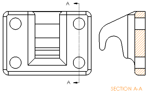

Применение слоев и цветов к штриховкам
Можно применить штриховки к определенным слоям. При применении штриховок к определенному слою они наследуют свойства отображения/скрытия, включения/отключения печати и цвета слоя.
Чтобы применить штриховку к определенному слою, выполните следующие действия.
  1. В графической области выберите штриховку.
  2. В окне PropertyManager Область штриховки/заполнения в разделе Слой выберите слой.
  3. Нажмите .
