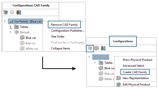

В приложении Design with SOLIDWORKS можно использовать команду Удалить семейство CAD, чтобы обозначить деталь или сборку как единый физический продукт.
При удалении семейства CAD происходят следующие изменения.
- Деталь или сборка становится физическим продуктом.
- Если физический продукт является активной конфигурацией, SOLIDWORKS использует физический продукт в качестве единого физического продукта. Если представление является активной конфигурацией, SOLIDWORKS использует родительский физический продукт представления в качестве единого физического продукта.
- Другие конфигурации изменяются на представления единого физического продукта.
- Параметр Вставляет новый физический продукт
отключен.
- Заголовок ConfigurationManager меняется с Конфигурации: <семейство CAD> на Конфигурации.
При наличии единого физического продукта можно изменить используемую конфигурацию. Правой кнопкой мыши нажмите на представление и выберите Преобразовать в физический продукт
Можно добавить объект семейства CAD в единый физический продукт. Нажмите правой кнопкой мыши на физический продукт и выберите Создать семейство CAD.

Чтобы создать единый физический продукт, выполните следующие действия.
- Откройте модель с несколькими физическими продуктами.
- Нажмите правой кнопкой мыши на семейство CAD и выберите Удалить семейство CAD.
