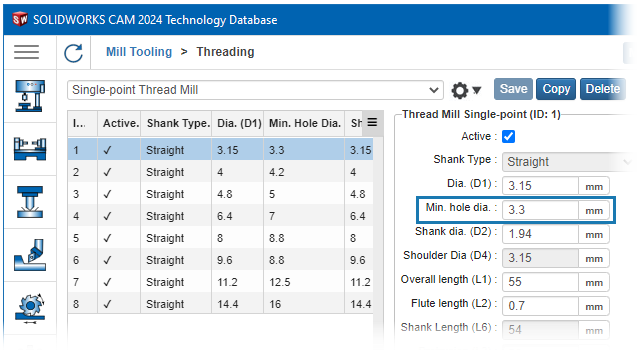

Можно указать минимальный диаметр отверстия для операций фрезерования резьбы. В предыдущих версиях этот параметр был доступен только для чтения.
В технологической базе данных (TechDB) на вкладке Инструмент фрезерования выберите Инструмент для создания резьбы и укажите значение для параметра Мин. диаметр отверстия.

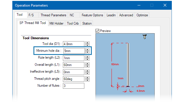

Можно также указать минимальный диаметр отверстия в диалоговом окне Параметры операции на вкладке Инструмент, на дополнительной вкладке Инструмент фрезерования в пункте Размеры инструмента. Изменения в диалоговом окне Параметры операции не сохраняются в TechDB.
