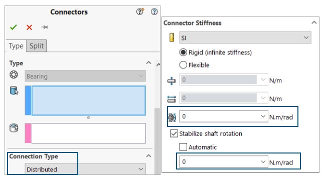

Улучшенные соединители-подшипники
Благодаря добавлению распределенного соединения и жесткости при наклоне улучшена формулировка соединителей-подшипников.
Соединитель-подшипник усовершенствован следующим образом.
  • К параметрам Тип соединения соединителя добавляется распределенный тип. Для нового определения соединителей-подшипников по умолчанию используется распределенный тип соединения.
  • Добавление жесткости при наклоне учитывает жесткость при изгибе вала.
    Для моделирования параметра Разрешить самовыравнивание, который был доступен в предыдущих версиях, установите для параметра Жесткость наклона нулевое значение.
  • Можно применить заданную пользователем крутильную жесткость для стабилизации вращения вала.
Улучшенные соединители-подшипники доступны для линейного статического исследования, исследования частоты, устойчивости и линейного динамического исследования.
