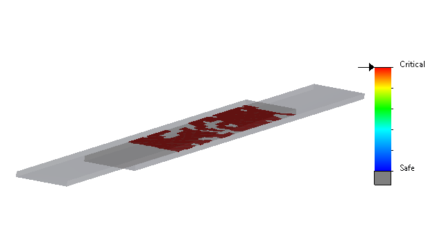

Эпюра проверки сходимости
Эпюра проверки сходимости определяет области модели, в которых решающей программой обнаружены проблемы сходимости.
Доступ к разделу Эпюра проверки сходимости
Выполните одно из следующих действий.
  • Нажмите Диагностические инструменты > Эпюра проверки сходимости (Simulation CommandManager).
  • В дереве исследования Simulation правой кнопкой мыши нажмите на пункт Результаты и выберите Эпюра проверки сходимости.
