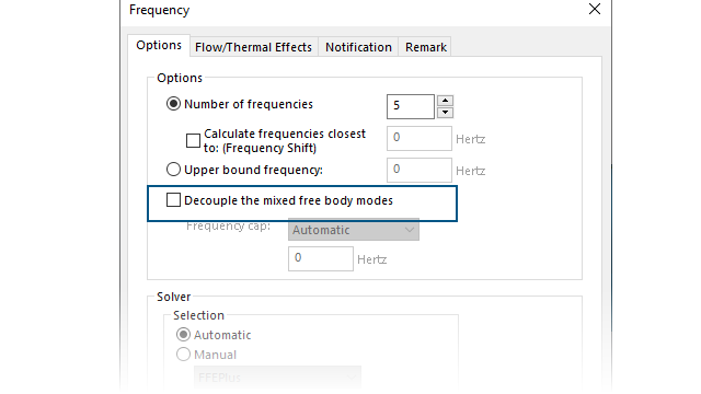

Алгоритм может обнаруживать и разъединять смешанные режимы свободных тел при расчете форм колебаний.
В диалоговом окне Свойства исследования выберите Разъединить смешанные режимы свободных тел. В случаях, когда в модели существуют смешанные режимы свободных тел, алгоритм разрешает смешанное движение, связанное с режимом жесткого тела, и позволяет сохранить точную форму колебаний для режима жесткого тела.
Возможность разъединения смешанных режимов свободных тел доступна в исследованиях "Частота", "Линейный динамический", "Гармонический", "Случайное колебание" и "Анализ спектра реакции".
