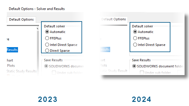

Поддержка решающей программы Direct Sparse прекращена
Решающая программа Direct Sparse будет удалена из списка решающих программ для исследований моделирования.
Для устаревших исследований, использующих решающую программу Direct Sparse, SOLIDWORKS Simulation использует решающую программу Intel® Direct Sparse.
