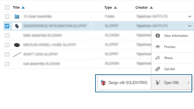

При открытии файлов из 3DDrive с помощью команды Открыть с помощью > Design with SOLIDWORKS вы можете выбрать, необходимо ли установить 3DEXPERIENCE Drive for Windows.
Преимущества Приложение работает по-разному в зависимости от выбранного варианта установки. Выбранный файл можно открыть в SOLIDWORKS, даже если клиент не установлен на компьютере.
Если 3DEXPERIENCE Drive for Windows не установлен, появится уведомление.
  • Если выбрать Установить, поведение 3DDrive не изменится. Можно работать одновременно с файлами в SOLIDWORKS и поддерживать синхронизацию с 3DDrive.
  • Если выбрать Продолжить без установки, синхронизация файлов не будет выполнена автоматически. Однако можно выполнять все операции загрузки, скачивания и перетаскивания файлов из 3DDrive в SOLIDWORKS.
