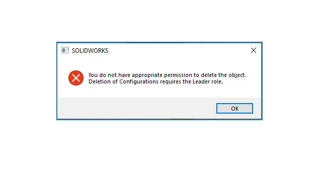

Удаление виртуальных компонентов (2024 FD03)
Теперь можно удалить виртуальную деталь или виртуальную сборку, даже если вы являетесь автором.
Преимущества Удаление виртуальных компонентов не зависит от ролей.
Теперь даже при удалении виртуальных компонентов процесс сохранения не блокируется. Однако процесс сохранения блокируется при удалении конфигурации. Чтобы удалить конфигурацию, необходимо иметь роль руководителя.
