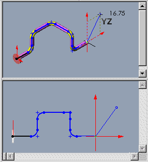

Visualización de intersecciones virtuales
Una intersección virtual crea un punto de croquis en el punto de intersección virtual de dos entidades de croquis. Las cotas y relaciones con el punto de intersección virtual se mantienen aunque la intersección actual ya no exista; como cuando una esquina se elimina por un redondeo o un chaflán.
Para visualizar las intersecciones virtuales en el croquis, haga clic en Herramientas > Opciones > Propiedades de documento > Intersecciones virtuales.
