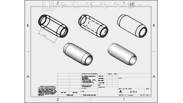

Si ha guardado un dibujo de SOLIDWORKS con estilos de visualización específicos en las vistas de dibujo, eDrawings es compatible con los estilos de visualización para cualquier archivo .EDRW que guarde en eDrawings 2024 y versiones posteriores.
En la barra de herramientas transparente Ver, eDrawings muestra todos los estados de visualización si las vistas de dibujo tienen datos sombreados: Sombreado con aristas, Sombreado, Sin líneas ocultas, Líneas ocultas visibles y Estructura alámbrica. La herramienta Estilo de visualización solo está disponible para dibujos con datos sombreados.
Si cambia el estilo de visualización de una vista de dibujo en eDrawings, la vista seleccionada es la única que se actualiza con el nuevo estilo de visualización. El resto de vistas permanece igual. Sin embargo, si cambia el estilo de visualización cuando no ha seleccionado una vista de dibujo, todas las vistas cambian al estilo de visualización seleccionado.
Si gira una vista de dibujo, el estilo de la pantalla no se verá afectado.
