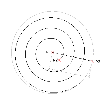

2B Spiral Oluşturma
2B spiral oluşturmak için:
  1. Aşağıdakilerden birini yapın:
    • Şeritte, Başlangıç > Çiz > Helis öğesine tıklayın.
    • Menüde Çiz > Helis öğesine tıklayın.
    • Helix yazın.
  2. Grafik alanında 2B spiral konumunu tanımlamak için taban merkez noktasını (P1) belirtin.
  3. Aşağıdakilerden birini yapın:
    • Taban yarıçapını tanımlamak için bir nokta (P2) belirtin. Bu nokta, başlangıç noktasını tanımlar.
    • Alternatif olarak aşağıdaki adımları gerçekleştirin:
      1. Taban yarıçapını tanımlamak için bir değer girin.
      2. Başlangıç açısını ayarlayın.
    • Çapı ayarlayın:
      • Taban çapını belirtin.
      • Başlangıç noktasını belirtin veya başlangıç açısı değeri girin.
  4. Üst yarıçapı (P3) ayarlayın veya Çap seçeneğini seçip üst çapı ayarlayın.
  5. Yön ve Dönüş Sayısı seçeneklerini belirtin. Örneğin, dönüş sayısını 5 olarak ayarlayın.
  6. Helisin yüksekliğini 0 (sıfır) olarak ayarlayın.
ObjeTutmaları veya Özellikler paletini kullanarak spiralleri değiştirebilirsiniz.
