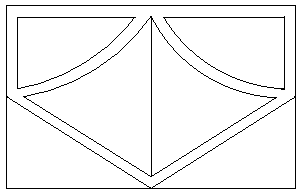

Dikdörtgen olmayan Görünüm Pencereleri oluşturmak için aşağıdaki yöntemleri kullanın:
  • Daire, Elips, Spline, Bölge veya kapalı DevamlıÇizgi gibi kapalı bir objeyi Görünüm Penceresine dönüştürün.
  • Görünüm Penceresi sınırlarını bir devamlı çizgiyle aynı şekilde çizin.
Bir Çalışma Sayfası içinde çeşitli Görünüm Penceresi konfigürasyonları oluşturmak için farklı şekillerin Görünüm Pencerelerini birleştirebilirsiniz.
