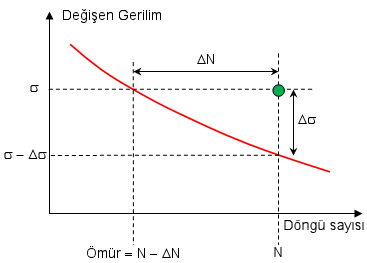

Bir statik analiz çalıştırdığınızı ve statik analizin N kez meydana gelen tek olay olduğu bir yorulma etüdü tanımladığınızı varsayalım. Malzemenin aşağıda gösterilen S-N eğrisini inceleyin:
Program, yükleme oranını temel alarak her düğüm için statik etüdün gerilim değerinden düzeltilmiş bir alternatif gerilim belirler.
Yukarıdaki grafikte yeşil nokta, bir düğüm için alternatif gerilimi (Y koordinatı) ve olayın meydana geldiği döngü sayısını (X koordinatı) temsil eder. Her düğüm için üç olası sonuçtan biri meydana gelebilir:
  • Nokta, eğrinin yukarısındadır. Bu konumda yorulma hasarı tahmin edilir.
  • Nokta, eğrinin aşağısındadır. Bu konumda yorulma hasarı meydana gelmez.
  • Nokta, S-N eğrisinin dışındadır. Modeldeki en yüksek düzeltilmiş alternatif gerilim, S-N eğrisinin gerilim aralığı içinde olmalıdır. Ayrıca döngü sayısı (N), S-N eğrisinin döngü aralığı içinde olmalıdır. Aksi takdirde, program bir kesişme noktası yerine S-N eğrisinin bitiş noktasını kullanır.

Ömür Bir model konumunda hasara neden olan döngü sayısı. Grafikte, σ yatay çizgisi ile S-N eğrisi arasındaki kesişimdir. Ömür = N - ΔN

Hasar Birikimli hasar faktörünün yüzdesi ya da tüketilen ömrün yüzdesi. Hasar = N - ΔN
  • 100 değeri, tanımlanan yorulma olaylarının bu konumdaki model ömrünün %100'ünü tükettiğini belirtir.
Güvenlik Faktörü Yorulma hasarına neden olan gerilim değerinin gerilim σ değerine oranı. FOS = (σ-Δσ)/σ
