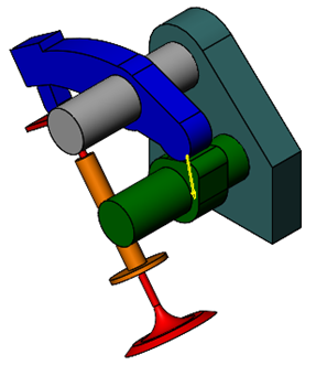

Tepki Kuvveti Sonuçlarıyla Vektörleri Görüntüleme Bir Hareket Analizi etüdünden tepki kuvveti sonuçlarıyla vektörleri görüntülemek için: Bir Hareket Analizi etüdünden, Sonuçlar ve Grafikler öğesine (MotionManager araç çubuğu) tıklayın. PropertyManager'da, Sonuç kategorisi için, Kuvvetler öğesini seçin. Alt kategori için, Tepki Kuvveti öğesini seçin. Büyüklük gibi bir sonuç bileşeni seçin. Tepki kuvvetini tanımlamak için bir montaj ilişkisi seçin. Seçilecek montaj ilişkisini bulmak için, en kolay yol, farenizi MotionManager ağacındaki bir montaj ilişkisi üzerinden geçirmektir; bu sayede, montaj üzerindeki montaj ilişkisi grafik alanında vurgulanır. Montaj ilişkisi tanımında kullanılan bir parça yüzü seçin. Vektörü grafik penceresinde göster öğesini seçin. Bu seçeneğe erişmek için vektör tanımını düzgün şekilde ayarlamanız gerekir. Örneğin, bir montaj ilişkisi ve tanımlayıcı parçalarından birini seçmezseniz bu seçenek gizlenir. öğesine tıklayın.Hareketi zaten hesapladıysanız vektör görüntülenir. Vektörü hareket simülasyonu sırasında görüntülemek için hareketi hesaplayın veya yeniden oynatın. Ana başlıkKuvvet ve Tork Grafikleri Kuvvetleri Grafiklendirme Torkları Grafiklendirme
