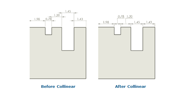

Zincir Ölçümlendirmelerini Aynı Doğrultuda Tutma
Zincir ölçümlendirmelerinin sınırlı alanda bile aynı doğrultuda kalmasını sağlayabilirsiniz.
Ölçümlendirme metni ve ok başlarında çakışma durumunda, en uygun seçenekleri belirleyebilirsiniz.
Ölçümlendirme metninde çakışma durumunda zincir ölçümlendirmelerini aynı doğrultuda tutmak için:
  1. Araçlar > Seçenekler > Belge Özellikleri > Ölçümlendirmeler > Doğrusal öğesine tıklayın.
  2. Zincir Ölçümlendirme'nin altında Alan sınırlıyken metni otomatik olarak ötele'yi seçin.
    ISO ve ANSI için bu seçenek varsayılan olarak işaretlidir.
Ok başlarında çakışma durumunda zincir ölçümlendirmelerini aynı doğrultuda tutmak için:
  2. Zincir Ölçümlendirme'nin altında şunu seçin: Ok başları çakıştığında ok başı sonlandırmasının yerine otomatik olarak şunu getir: ve bir seçim yapın.
    • Noktalar. Ok başlarını noktalarla değiştirir.
    • Yatık Çizgiler. Ok başlarını yatık çizgilerle değiştirir.
      Bu seçenek, ISO için varsayılan olarak işaretlidir.
