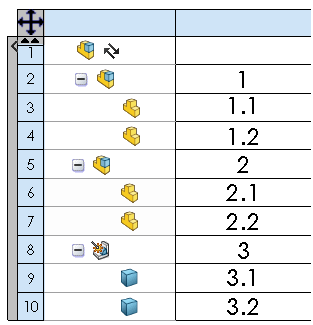

Detaylı Kesim Listesi seçili değil, Parça düzeyi satırları dağıt seçili değil Detaylı Kesim Listesi seçili, Parça düzeyi satırları dağıt seçili değil Detaylı Kesim Listesi seçili, Parça düzeyi satırları dağıt seçili
Bir malzeme listesinde bir veya birkaç seçili alt montajı veya kaynaklı montaj parçasını dağıtmak için:
  1. Gizliyse, montaj listesindeki montaj yapısı sütununu görüntülemek için montaj listesi tablosunun sol tarafına tıklayın.
  2. Alt montaj veya kaynaklı montaj parçaları kümesi içeren bir montaj yapısı sütununda bir veya birkaç seçili hücreyi sağ tıklayın.
  3. Dağıt'ı seçin.
    Değiştirilmiş öğeler olarak işaretlenir.
    • Tüm kaynak parçası düzey satırlarını otomatik olarak dağıtmak için Malzeme Listesi PropertyManager'ında Parça düzeyi satırları dağıt öğesini seçebilirsiniz.
    • Bir veya birkaç öğenin dağıtılmasını geri almak için, dağıtılan öğeleri gösteren malzeme listesinin montaj yapısındaki bir hücreyi sağ tıklayın ve Yeniden Yapılandırılmış Bileşenleri Geri Al'ı seçin.
