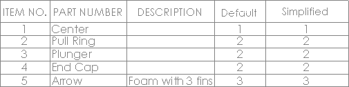

  4. Malzeme Listesi PropertyManager'ında, Konfigürasyonlar altında, malzeme listesindeki miktarları görüntülenecek konfigürasyonları seçin.
    Sadece parçalar için veya girintili montaj malzeme listeleri için olacak şekilde yalnızca bir konfigürasyon seçebilirsiniz. Üst düzey malzeme listeleri için bir veya daha fazla konfigürasyon seçin.
  5. Diğer seçenekleri belirleyin ve simgesini tıklayın.
Üst seviye montajlar için her seçili konfigürasyonun miktar sütunu görüntülenir. Konfigürasyon adları, (örneğin Varsayılan ve Basitleştirilmiş) miktar sütununda görüntülenir.
