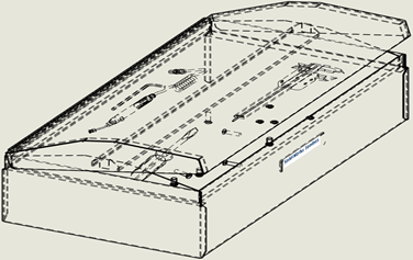

Şeffaf Modelleri Görüntüleme
Teknik resimlerdeki şeffaf modelleri Arka Kenarları Gizle (HLR) ve Arka Kenarları Göster (HLV) modlarıyla görüntüleyebilirsiniz.
HLR ve HLV görüntü durumlarında, çok gövdeli parçalarda montajlar ve gövdelerdeki bileşenler dahil olmak üzere şeffaf gövdelerin arkasını görebilirsiniz.
Yalnızca Yüksek kalite teknik resim görünümleri için kullanılabilir.
Şeffaf modelleri görüntülemek için:
  1. Araçlar > Seçenekler > Belge Özellikleri > Detaylandırma öğesine tıklayın ve HLR/HLV'de şeffaf bileşenlerin arkasını gör'ü seçin.
  2. PropertyManager'da Görüntü Stili'nin altında şeffaf bileşenleri görüntülemek için Şeffaf bileşenlerin arkasını gör'ü seçin.
