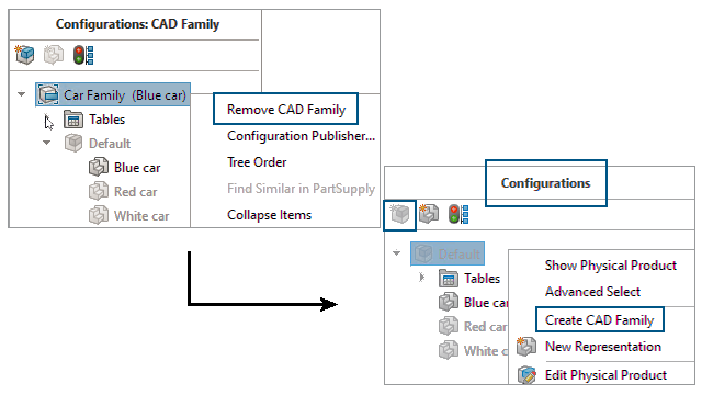

Tek Fiziksel Ürün Oluşturma
Design with SOLIDWORKS uygulamasında bir parçayı veya montajı tek bir fiziksel ürün olarak tanımlamak için CAD Ailesini Kaldır seçeneğini kullanabilirsiniz.
CAD Ailesini kaldırdığınızda aşağıdaki değişiklikler gerçekleşir:
  • Parça veya montaj fiziksel bir ürün haline gelir.
  • Fiziksel ürün aktif konfigürasyonsa SOLIDWORKS fiziksel ürünü tek fiziksel ürün olarak kullanır. Gösterim aktif konfigürasyonsa SOLIDWORKS gösterimin üst fiziksel ürününü tek fiziksel ürün olarak kullanır.
  • Diğer konfigürasyonlar, tek fiziksel ürünün gösterimlerine göre değişiklik gösterir.
  • Yeni fiziksel ürün ekler devre dışı bırakılır.
  • ConfigurationManager başlığı, Konfigürasyonlar: <CAD Ailesi> yerine Konfigürasyonlar şeklinde değişir.
Tek fiziksel ürününüz olduğunda, fiziksel ürün için kullanılan konfigürasyonu değiştirebilirsiniz. Bir gösterime sağ tıklayın ve Fiziksel Ürüne Dönüştür seçeneğine tıklayın.
Tek fiziksel ürüne bir CAD Ailesi nesnesi ekleyebilirsiniz. Fiziksel ürüne sağ tıklayın ve CAD Ailesi Oluştur seçeneğine tıklayın.
Fiziksel Ürüne Dönüştür komutunu aşağıdaki konfigürasyonlarda kullanamazsınız:
  • Speedpak konfigürasyonları
  • Patlatılmış görünümler
  • Kırılmış Model görünümleri
  • Defeature konfigürasyonları
  • Üst konfigürasyon gerektiren alt konfigürasyonlar
Tek fiziksel ürün oluşturmak için:
  1. Birden çok fiziksel ürünü olan bir modeli açın.
  2. CAD Ailesine sağ tıklayın ve CAD Ailesini Kaldır'a tıklayın.
