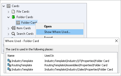

SOLDWORKS Yönetim aracında, Kartlar altında her dosya, klasör ve şablon kartı için sağ tıklayıp kartın nerede kullanıldığını görebilirsiniz. Örneğin, Kartlar > Klasör Kartları > Klasör Kartı > Kullanıldığı Yeri Göster öğesine tıklayın. Bu seçenek, bir dosya veya klasör veri kartını silerken kullanışlıdır.
