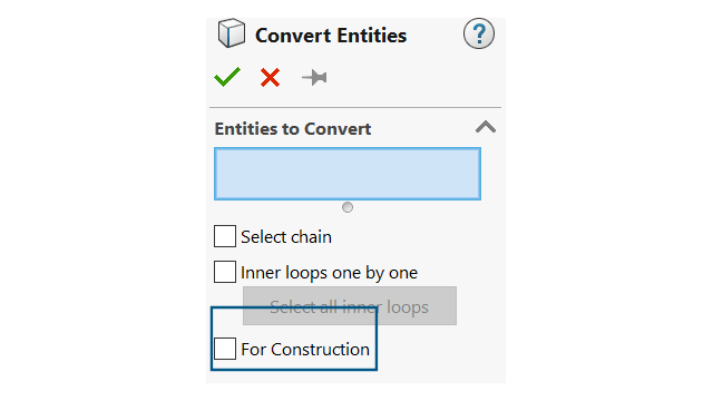

Objeleri Yardımcı Geometri Olarak Dönüştür (2024 SP1)
Objeleri Dönüştür PropertyManager'ında, seçili çizim objelerini yardımcı geometriye dönüştürebilirsiniz.
Objeleri bir çizimde yardımcı geometriye dönüştürmek için:
  1. Objeleri Dönüştür'e tıklayın
  2. Dönüştürülecek çizim objelerini seçin
  3. Yardımcı olarak'ı seçin.
