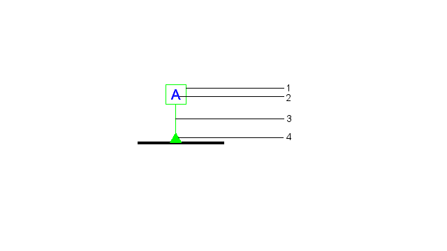

Datum tanımlayıcı sembollerinin elemanları şunları içerir:
1 Kare çerçeve
2 Maksimum iki büyük harfin datum tanımlayıcısı
3 Lider oku
4 Üçgen sembolü
Bir teknik resimde bir datum tanımlayıcı sembolü oluşturduğunuzda yazılım, bir dikdörtgenin içine yerleştirilmiş datum tanımlayıcıyı içeren bir etiket oluşturur. Datum tanımlayıcı, datumu referans olarak kullanan tüm unsur kontrol çerçevelerinde görünür. Bir lider çizgisi, etiketi teknik resimdeki datuma bağlar. Lider çizgisi doldurulmuş veya boş bir üçgen içerebilir. Üçgenin konumu, karşılık gelen datumu gösterir.
