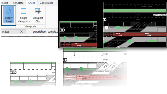

Çalışma Sayfasını Ver Komutu
Etkin bir çalışma sayfası görünüm penceresindeki tüm görünür objeleri ve çalışma sayfalarındaki objeleri yeni teknik resme verebilirsiniz.
Bu, TRIM, COPY/PASTE, EXPLODE, STRETCH gibi komutları kullanarak yeni teknik resimde oluşturulan temsili modeli düzenlemenizi sağlar.
Çalışma Sayfasını Ver komutuna erişmek için:
Aşağıdakilerden birini yapın:
  • Şeritte Çalışma Sayfası > Çalışma Sayfaları > Çalışma Sayfasını Ver öğesine tıklayın.
  • Menüde Dosya > Ver > Çalışma Sayfasını Ver öğesine tıklayın.
  • Komut penceresine EXPORTSHEET komutunu girin.
