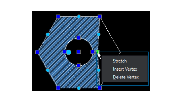

Taramaların veya gradyan taramaların konturunu ayarlayabilirsiniz.
Bir tarama objesi seçtiğinizde, şekli ayarlamanıza yardımcı olan tutma noktaları görüntülenir. İmleci bir tutma noktasının üzerine getirdiğinizde, düzenleme seçenekleriyle birlikte kısayol menüsü görüntülenir.
