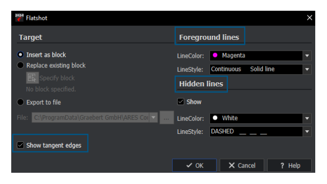

Düz Anlık Görüntü Yap komutu
Ön plan çizgilerini ve gizli çizgileri biçimlendirmek ve teğet kenarları görüntülemek için MAKEFLATSNAPSHOT komutunun gelişmiş özelliklerini kullanabilirsiniz.
Düz Anlık Görüntü Yap komutuna erişmek için:
Aşağıdakilerden birini yapın:
  • Şeritte Başlangıç > Anlık Görüntü > Düz Anlık Görüntü Yap öğesine tıklayın.
  • Menüde Katılar > Katı Düzenleme > Düz Anlık Görüntü Yap öğesine tıklayın.
  • Komut penceresine MAKEFLATSNAPSHOT komutunu girin.
Gelişmiş özellikler şunları içerir:
  • Ön plan çizgileri. ÇizgiRengi ve ÇizgiStili, ön plan çizgilerinin çizgi rengini ve stilini belirler.
  • Gizli çizgiler. Göster seçeneği, gizli çizgileri gösterir. ÇizgiRengi ve ÇizgiStili, gizli çizgilerinin çizgi rengini ve stilini belirler.
  • Teğet kenarları göster. Düz gösterimde teğet kenarları görüntüler.
