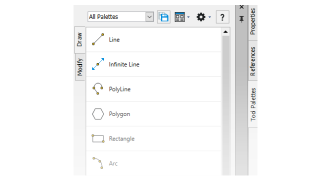

Araç Paletleri
Sık kullanılan araçları ve verileri Araç Paletlerinde bulabilirsiniz.
Paletler, sabitleme ve otomatik gizleme gibi tüm genel özellikleri içerir. Ayrıca araçları ve verileri saklamak için kendi paletinizi oluşturabilirsiniz.
Araç Paletlerine erişmek için:
Aşağıdakilerden birini yapın:
  • Şeritte Ekle > Paletler > Araç Paletleri öğesine tıklayın.
  • Menüde Araçlar > Araç Paletleri öğesine tıklayın.
  • Komut penceresine TOOLPALETTES komutunu girin.
