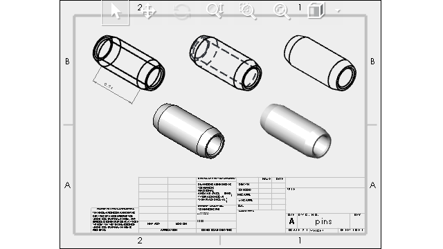

Teknik resim görünümlerinde bir SOLIDWORKS teknik resmini belirli görüntü stilleriyle kaydettiyseniz eDrawings yazılımı, eDrawings 2024 ve sonraki sürümlerde kaydettiğiniz tüm .EDRW dosyaları için her bir görüntü stilini destekler.
eDrawings, teknik resim görünümlerinde aşağıdakiler gibi gölgeli veriler varsa Heads-up Görünümü araç çubuğunda tüm görüntü durumlarını gösterir: Gölgeli ve Kenarlı, Gölgeli, Arka Kenarları Gizle, Arka Kenarları Göster ve Tel Kafes. Görüntü Stili aracı, yalnızca gölgeli veriler içeren teknik resimlerde kullanılabilir.
eDrawings'te bir teknik resim görünümünün görünüm stilini değiştirirseniz yalnızca seçili görünüm yeni görünüm stiline göre güncellenir. Diğer tüm görünümler aynı kalır. Ancak bir teknik resim görünümü seçmemişken görüntü stilini değiştirirseniz tüm görünümler seçtiğiniz görüntü stiline geçer.
Bir teknik resim görünümünü döndürmeniz durumunda görüntü stili bu işlemden etkilenmez.
