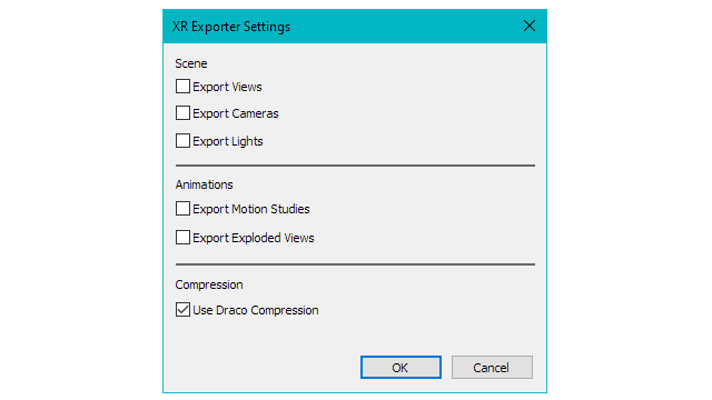

Extended Reality'ye Verme
SOLIDWORKS CAD dosyalarını .glb veya .gltf dosya formatlarında verebilirsiniz.
Dosyalar geometri, görünümler, kaplamalar, animasyonlar, hareket etütleri, konfigürasyonlar, görüntü durumları, patlatma görünümleri, ışıklar ve meta veriler gibi bilgiler içerir. Büyük dosyalar için verme işlemi .glb ve .gltf dosyalarının standart dosya sıkıştırma sistemi olan Draco'yu destekler.
