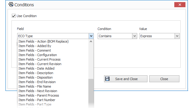

Etkilenen Öğeler için Alan Koşulları
Etkilenen Öğeler eşlenmiş alanları için bu alanların varlığını ve varsayılan değerlerini kontrol edecek koşullar ekleyebilirsiniz.
Bir alanın varlığıyla ilgili bir koşul olduğunda, koşul gerekli olsun ya da olmasın sütun adında mavi bir yıldız işareti görünür. Koşul tanımlamazsanız alan her zaman kullanılabilir ve kırmızı yıldız işareti görünür.
