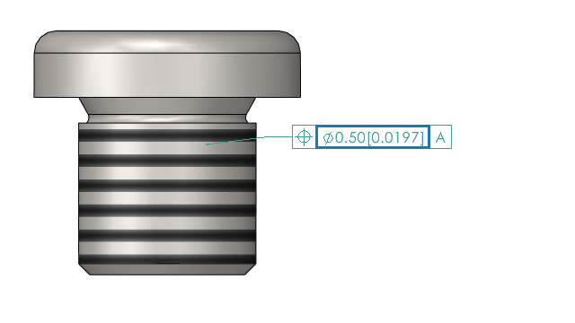

Geometrik Tolerans Sembollerinde Çift Ölçümlendirmeleri Görüntüleme
Geometrik tolerans sembolleri oluşturduğunuzda, tek bir ölçümlendirme içinde inç ve milimetre gibi iki değer grubunu gösteren çift ölçümlendirmeleri görüntüleyebilirsiniz.
Geometrik tolerans sembollerinde çift ölçümlendirmeleri görüntülemek için:
  1. Bir parça veya teknik resimde Geometrik Tolerans öğesine (MBD Dimension araç çubuğu) tıklayın.
  2. Grafik alanında, sembolü yerleştirmek için tıklayın.
  3. Tolerans iletişim kutusunda ve Geometrik Tolerans PropertyManager'ında Aralık'ı seçin ve Çift Ölçümlendirmeleri Göster'i seçin.
