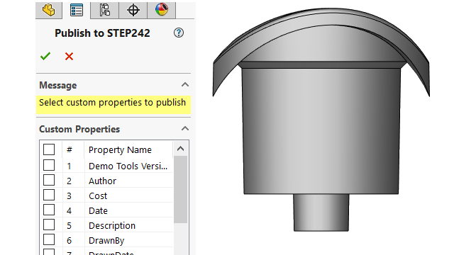

Özel Özellikleri STEP 242'ye Verme
Bir parça veya montajın özel özelliklerini STEP 242 formatına verebilirsiniz.
Özel özellikleri STEP 242'ye vermek için:
  1. STEP 242 Dosyası Yayımla seçeneğine (MBD araç çubuğu) tıklayın.
  2. STEP242'ye Yayımla PropertyManager'ında verilecek özel özellikleri belirleyin ve öğesine tıklayın.
  3. Farklı Kaydet iletişim kutusunda bir dosya adı girin.
  4. Kaydet'e tıklayın.
